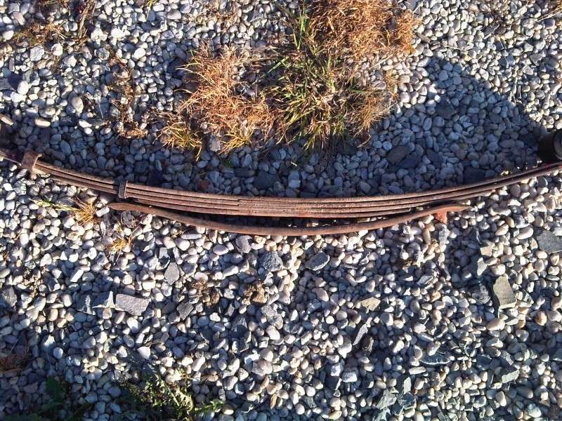

et enfin, pose d'une rehausse trailmaster qui redonne du galbe aux lames toutes plates (+4cm).
[img]le SAM d'alexsam Lames10[/img]
[img]le SAM d'alexsam Avant210[/img]
[img]le SAM d'alexsam Apres210[/img]
