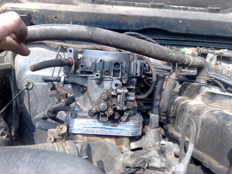

Donc suite a disparition de mon ancien "post" je repost 2 3 modif sur l'engin :
remplacement du carbu d'origine par un double corps de chez solex
Mon bon sj413 !!! 17042010
Mon bon sj413 !!! 17042011
Modification de l'admission d'air par un cornet "jackytouch" (de chez norauto a 25e qd meme lol! ) dans l'habitacle derrière la boite a gants pour éviter de boire la tasse.

salut Very Happy .ca doit faire un bruit d'admission dans l'habitacle

Oui je pense aussi mais bon ca me laisse plus de garde que si il était ds le moteur (version origine) car en cas de vague il n'y pas de problème enfin j'espère.
90cms d'eau ca commence a faire là affraid affraid affraid l'allumage boira la tasse avant que le moteur aspire l'eau Laughing

c a peu pré le mm systéme que moi sauf que moi !! o début g commencer comme toi avec l'admition dans l'habitacle et bien je les vite canaliser ver l'arriérée parce que sa fesai trop de bruit je te met des tof o niveau de corné moi jai une protection qui ma permit de métre une chambre a air pour faire la jonction avec le tuyau si tu veu faire sa achéte du tuyau anneler en mini 60

Salut. Pourquoi ne pas faire un snorkel basique avec aspiration en haut tous simplement? Je ne vois pas l'interet de mettre l'aspi dans l'habitacle ou derrier. Enfin peut etre mais dite moi! Very Happy

Par chez nous les arbres sont proches et les snorkels d'autant plus exposé aux branche ou tronc, j'ai failli en faire l'expérience a Vire sur le terrain.
Donc a l'intérieur ou a l'arrière moins de risque de casse si tu te pose sur un arbre Laughing
