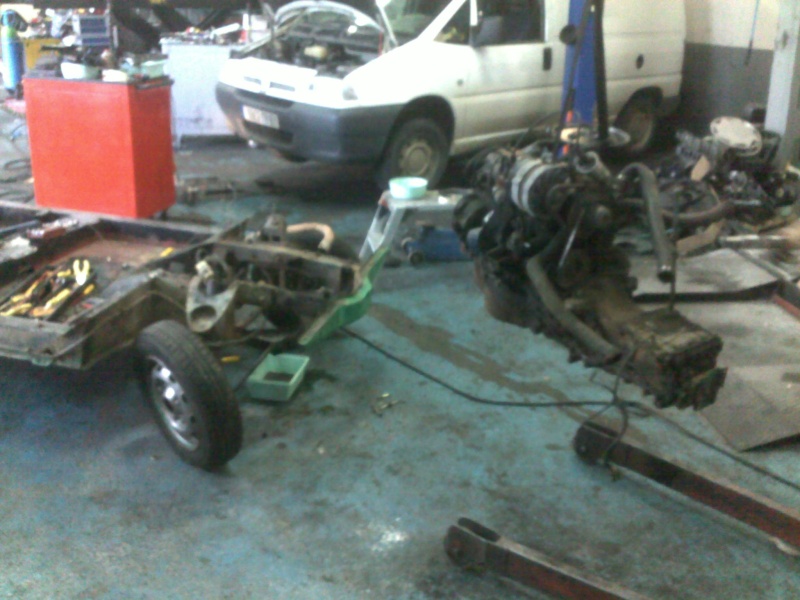

Pendant que la 4l se fait peindre j'ai effectuer une révision du moteur, la boite de vitesse et l'embrayage ont était réviser au garage de Bruno THOMAS à la Toussaint. j'ai donc déculasser pour voir l'état des chemise et piston, et j'en ai profiter pour rectifier la culasse et fait un rodage des soupape. j'ai aussi refait presque toute l'étanchéité du moteur et contrôlé la distribution pendant que le moteur est démonter.
Maintenant que la peinture est prêt et que le moteur aussi, il me reste à remonter toute la 4l:D
