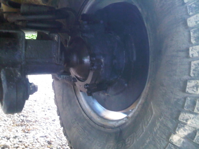

Salut à tous
J'ai des fuites d'huile de pont aux 2 roues avant. Joint spi et joint racleur hs. Je n'ose pas me lancer dans le remplacement car je crains de ne pas m'en sortir et après je serai bien em..... J'ai lu de la doc sur le sujet, il semble que ce ne soit pas très simple et il faut un outil d'extraction spécial. Leroux Brochard m'a fait un devis d'environ 600€, c'est chaud!!
Est-ce que l'un de vous a un bon tuyau? Merci de votre aide. Salut

Le joint n'est peut etre pas le seul soucis... en general c'est les roulements de pivot qui s'usent et le jeu ainsi obtenu bouffe le joint... bref pour dire qu'il faut bien verifier que tu n'as pas de jeu au pivots...

de mémoire une douille à picots qui sert à serrer desserrer les roulements de moyeux.
en effet quand ça fuit, il faut faire la totale, sinon tu y revient peu après

C'est également un outil pour extraire le roulement. En effet, il faut tout faire en même temps pour être tranquille

chez garage Péré, il y en a pour 285 euros le kit complet de reconstruction, livré chez toi
je sais pas si Dan76 s' en sort, mais rien d' hyper compliqué en procédant avec ordre et méthode
