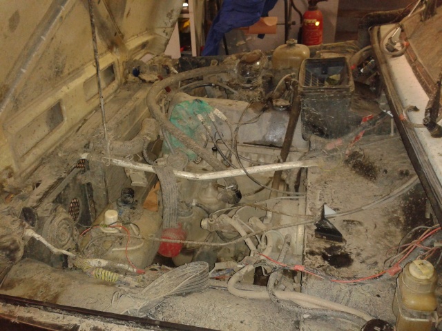

Un petit tour du niva afin de constaté les dégâts
1er conclusion : Un coup de KARCHER ne lui ferai pas de mal tongue
Secondo : Une coupelle support du pont arrière HS "étant donné le bruit rien de surprenant " Solution disqueuse avec modification de la rehausse non plus par le haut avec des cales mais rehausse de la coupelle proprement dites avec une bride sur la partie inférieure du ressort
et enfin, de la cuisine digne de top chef avec un carter de mayonnaise pale et une couleur d'huile inconnue dans le dico.

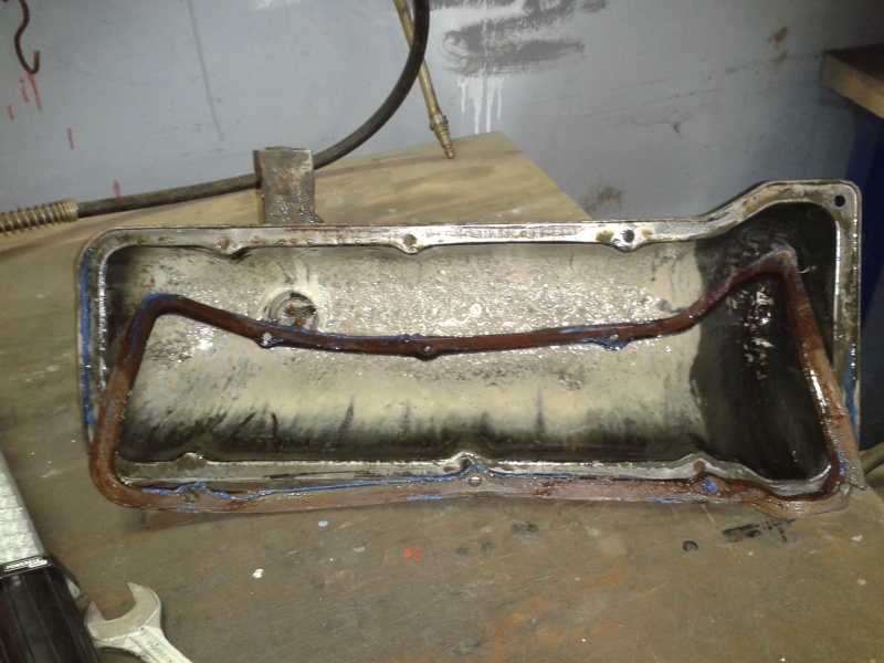

Bon, ben y'a de la casse. L'avantage de la mécanique, s'est que l'on découvre de nouvelles passions, pour moi se sera le puzzle, façon puzzle géant lol!
quelques photos de l'avancement ou plutôt de l'autopsie.
BLOC MOTEUR ....................................... CULASSE+TUNEL + AC
SOUPAPE + BASCULEUR + RESSORT...........................POMPE A HUILE DEMONTEE
BILAN, vilo marqué sur le 4iéme cylindre,cousinet idem et cousinet central.
bref , démontage de mon ancien moteur pour voir l'état du vilo, planimétrie de la culasse, par la même occasion changement tige guide et soupape Evil or Very Mad
