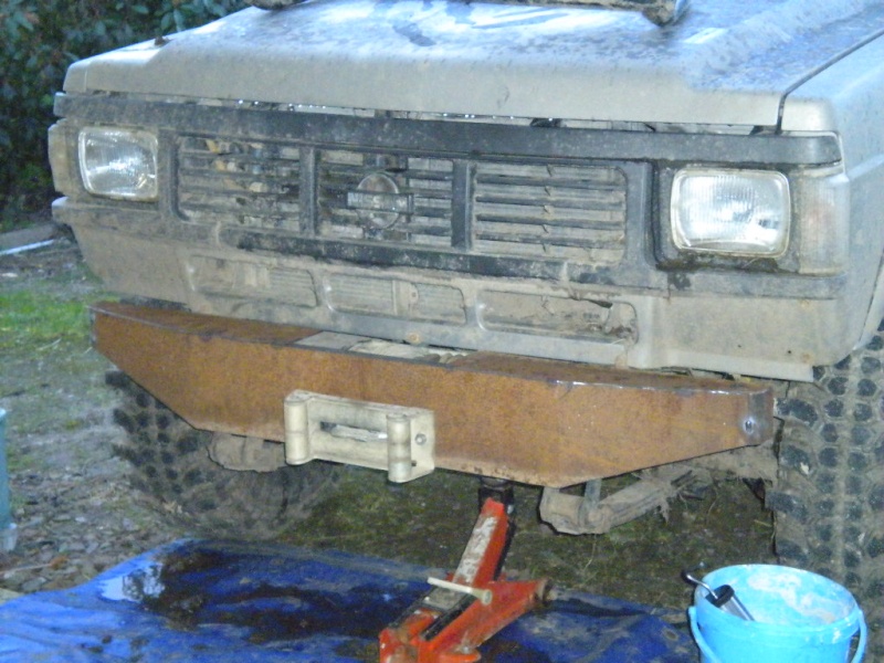

ce ween end fabrication de mon nouveau parchoc et platine de treuil
Nouveau Parchoc Dscn1511
Nouveau Parchoc Dscn1512
Nouveau Parchoc Dscn1513
Nouveau Parchoc Dscn1514

les angles de pliages, tu les as fait à la plieuse ou bien tu as couper et souder Question

J'ai fait les angles a la main j'ai tracé a l'envers de l'angle de pliage, un coup de diqueuse en surface pour faire une ammorce ,tu plie a la main et apres un coupe de soudure a l'interieur
13Nouveau Parchoc Empty Re: Nouveau Parchoc le Lun 4 Fév - 18:22
il n'est pas pret de plier celui la affraid , par contre a voir sur les photos il parait pas tres large par apport à la caisse, tu n'a pas peur de taper une aile?

ben a écrit:il n'est pas pret de plier celui la affraid , par contre a voir sur les photos il parait pas tres large par apport à la caisse, tu n'a pas peur de taper une aile?
effectivement il est moin large mes je verrait bien a l'avenir
