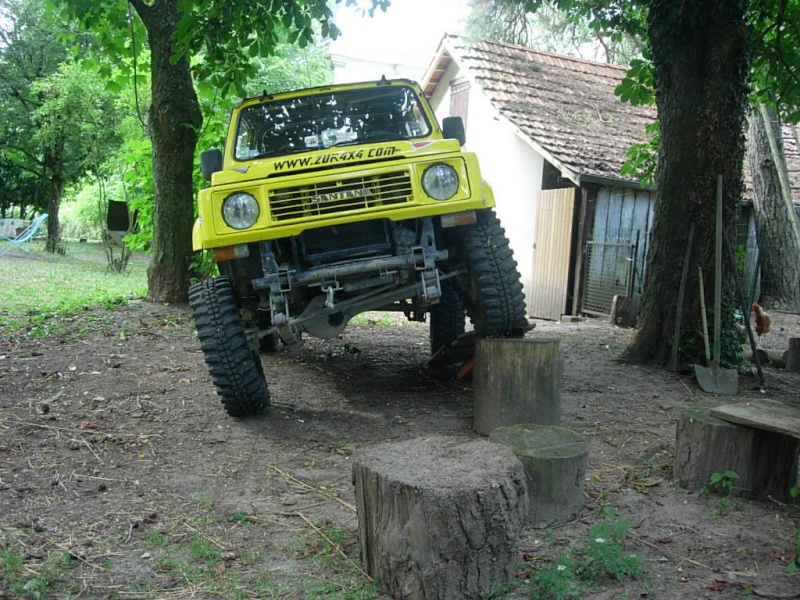

cet endroit rappellera de bons souvenirs a notre admin
Préparation de mon sam orange pour le TT - Page 4 Img_0118
Le fameux zuk day's !
