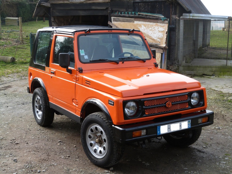

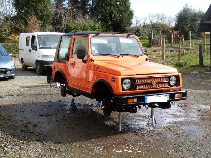

Grand nettoyage de printemps je passe le ct au debut du mois d'avril je voudrais pas que le controleur ce salisse Twisted Evil
Préparation de mon sam orange pour le TT - Page 5 P1020514
Préparation de mon sam orange pour le TT - Page 5 P1020515
Apres 2 heures de nettoyage il est tout beau mais il parrait tout ptit avec ces roues pour la ville
Préparation de mon sam orange pour le TT - Page 5 P1020516
J'espere qu'il va passer le ct haut la main
alexsam
alexsam
il est vraiment magnifique ton sam Very Happy
sympa la grande toilette de temps en temps....
Magnifique Neutral Very Happy
