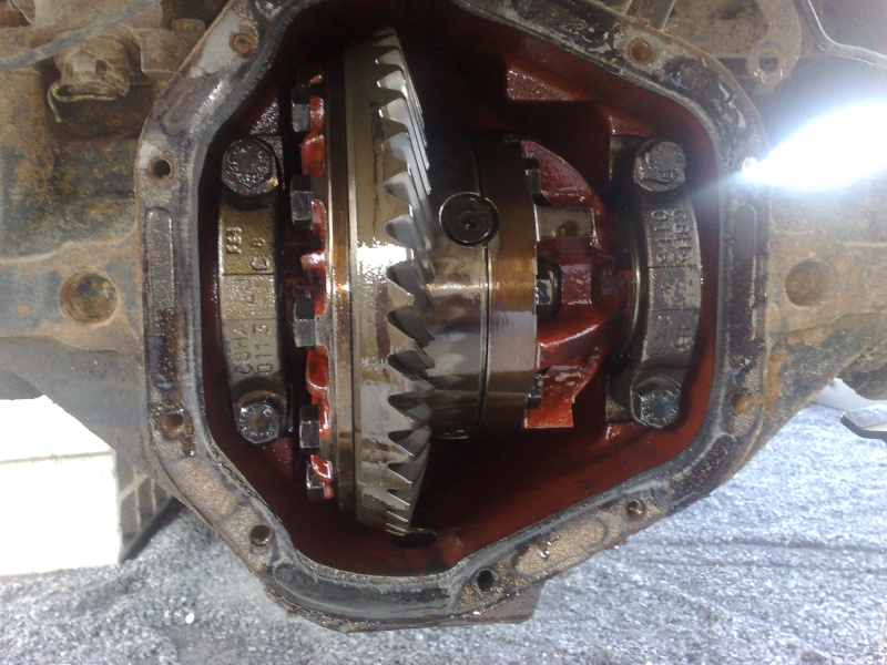

J'ai donc attaqué la révision du pont Ar de mon defender pour diverse raison.
Déjà parce que c'est un Land et ca fuit et j'aime pas quand ca fuit et de deux je trouvais qui grognait.
Le Salisbury a la réputation d'être le pont le plus solide de chez LR donc ca doit être pour ca qu'il est si gros Shocked Shocked
Photo du pont avec moyeux démonté et arbre de roues sortie
Gros plan sur le couple conique qui pèse un âne mort
Couple sorti et demi arbre
Hors mis le poids des pièces ca ce démonte bien, y a juste une vis de carter de pont a écourté Crying or Very sad Crying or Very sad on verra ce demain scratch

J'ai fait une vérification de mes pignons et des roulements, mais tout est OK, les jeux de fonctionnement ont l'air correct donc je change simplement les spis, la bague déformables, la tulipe et le carter de couple.
Les roulements sont conique et pas usés donc juste un nouveaux serrage et ca devrait le faire.
Les pièces doivent arrivées fin de semaine.
