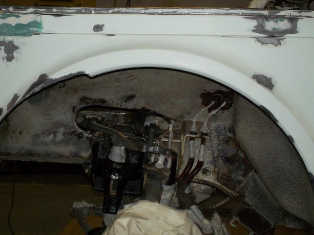

Après la dernière sortie avec le club, le niva avait pris un bon coup de chaud (bouchon de sécurité de pression d'huile éjecté, fuite pont arrière , perte d'un ou deux cylindres et je dois en oublier) bref une bonne révision s'imposée donc après presque 3 semaines de vacances passées dessus voila le résultat "je devance les commentaires, la partie arrière sera faite cette hivers"
PETIT REPORTAGE PHOTO
PONÇAGE ET TRAITEMENT RUSTOL
NOUVEAU MOTEUR "90 000 kms au lieu de 160 000 kms
nouveau joints spy+ joints de carter + vérification de la distribution, calage soupapes + nettoyage carter moteur+ crépine + petite peinture
Fibre + mastic armé ponçage et préparation des passage d'aile et longerons avants
Une bonne couche d'aprés

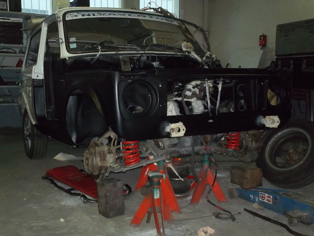

peinture noire mat pour châssis
les ressorts remontés avec les nouvelles cales (bien comprimés les sales loupiots )
nouvelle tête (manque la calandre avant, que je vais faire en tôle ajourée dés la semaine prochaine)
