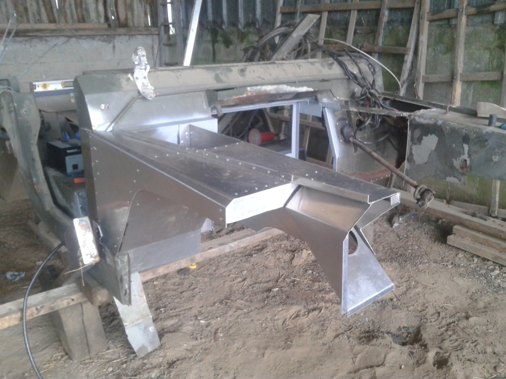

Auverland 1.9 TD
Photos du avant  affraid  et du maintenant  cheers
AUVERLAND DU CALVADOS 20170412
AUVERLAND DU CALVADOS 20170910
AUVERLAND DU CALVADOS 20170911
J'ai gardé les portes AUVERLAND DU CALVADOS 2638786883
AUVERLAND DU CALVADOS 20170311
J ai repris la méthodologie de chez Panhard ,je mets n'importe quoi qui va bien  Twisted Evil
AUVERLAND DU CALVADOS 20171010
3000 rivets après et une barbouille. Shocked
AUVERLAND DU CALVADOS 20180710
Moins moche plus méchant !  AUVERLAND DU CALVADOS 326000557
