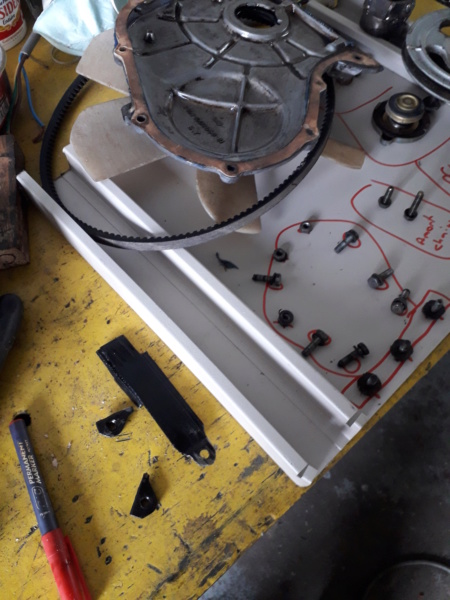

Pour une fois j'ai de la chance,juste 3 morceaux...
En attendant les pièces, vidange pour vérifications et nettoyage du tamis de la pompe a huile.

affraid c'est quoi cette piece Question la casse est du a quoi Question
un Lada c'est comme un mirage 2000 , 1 sortie =1 semaine de maintenance lol!
3 Re: Travaux du week-end le Dim 1 Juil - 13:14
C'est le patin amortisseur de la chaîne de distribution. C'est la maladie côté mécanique du niva. Une pièce à 15 euros de M. ..e.

J'aime bien la technique pour repérer les vis Wink

Pour mes carters c'est le bazarde il n'y pas une vis pareils cheers
