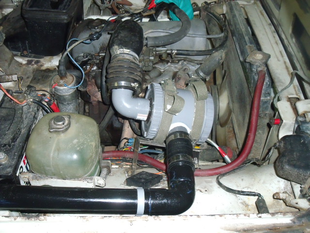

bonsoir donc en vue des prochaines sorties quelques petites améliorations sur le niva.
Un schnorkel (réalisé grâce au reportage photo de manolo sur le site NIVAVENTURE).
Étanchéité de la tête de delco (un truc d'ancien mais efficace)
Un ventilateur électrique en lieu et place de l'ancien (plus qu'à le démonter)L'avantage est que je pourrais l’arrêter pour franchir les petites mares . Twisted Evil

j'allais bientot te poser la question si tu avais fait ton schornkel Very Happy , je connaissais pas le coup du gant mapa Very Happy , question a la c** ta boite a air c'est d'origine russe ou c'est une bricolle de plombier Shocked

ben a écrit:j'allais bientot te poser la question si tu avais fait ton schornkel Very Happy , je connaissais pas le coup du gant mapa Very Happy , question a la c** ta boite a air c'est d'origine russe ou c'est une bricolle de plombier Shocked
un truc de plombier, avec un filtre à air de smart . Non j'ai copier l'idée à manolo qui à fait un reportage photo sur nivaventure.

tu ne pouvais pas modifier la boite a air d'origine Question

ben a écrit:tu ne pouvais pas modifier la boite a air d'origine Question
NON, j'avais mis une admission direct, car la boite à air d'origine ne s'adapter pas sur le weber.

Presque, il ne me reste plus qu'à enlever le ventilo d'origine (il est pris sur la pompe à eau et fonctionne en permanence) et à comme inconvénient, de prendre de la puissance moteur (
scratch ) quand il brasse de l'eau et il en projette partout.A la place j'ai mis en ventilo électrique il me reste le branchement à faire (un circuit ou je peux l’arrêter pour franchir les gués .

avatar
salut christophe
concernant la boite a air et le snorkel j'y reflechi aussi mais je pendrais l'option du trou avant le capot (montage snorkel 2 du forum)
pour le ventilot electrique si tu le coupes au passage d'un gue et que reste bloqué, tu re risques pas de chauffer ?????

frederic a écrit:salut christophe
Bonjour frédéric
le trou pour le snorkel, j'ais préféré le faire sur le capot, car pour moi, le faire sous le pare brise m'obligeais à faire un deuxième trou au dessus de la batterie et je pense que cela affaiblie également la structure (un peu)"pour les préparations raid, j'en suis loin Wink
il renforçait par une équerre à cette endroit là.
Pour le risque de rester coincé dans l'eau, je peux remettre en route le ventilo. Et comme je fais rarement du 4x4 seul, je compte sur mes petits camarades pour me sortir de là.cheers
A+ CHRISTOPHE

fin de l’amélioration mécanique ce soir, par le montage d'un vieux carlostat,avec une sortie radiateur brasée dessus (merci PAPA)et d'une sonde électrique ( nissan bluebird que j'avais légèrement pliée) quelques photos
donc aprés vidange du circuit de refroidissement cela fonctionne avec déclanchement grâce à la sonde, en marche forcée ou arrêt (passage de gués) "a tester samedi . J'emmène quant même l'ancienne hélice au cas ou.[b]
