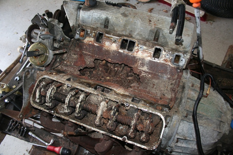

donc il s' agit d' un moteur v8 3.5 efi muni de sa boite auto, le tout sur un chassis de range classic.
j' ai en tête de me servir de tout ça pour monter un proto TT low cost.
L' ensemble est rentré dans le garage et j'ai commencé le démontage pour voir si ce moteur pouvait un jour redémarrer.
Mes premières investigations ne m'ont pas trop rassuré:
- niveau d' huile super haut  Shocked  genre 7 cm au dessus du maxi
- moteur bloqué qui ne tourne pas à la clé de 24 sur la poulie damper et une bonne rallonge (mais la boite est toujours en place et j' ignore sur quel rapport)
- les bougies n' étaient pas serrées, ou très peu, on voit bien que sur certaines, que les gaz parvenaient à passer
j' ai démonté l' injection, j'ai poursuivi sur le plateau d' admission, les caches culbu, pompe à eau.
en images:
entrée au garage:
démontage des premiers périphériques
au tour de la rampe d' injection:
une fois le plateau d' admission sorti, vision d' horreur affraid
ça a du servir de garde manger à de petits rongeurs:
nettoyage, dépose des rampes culbu, et tentative de dégrippage de certains poussoirs:
et petite vue sur la distri, bien détendue

j' ai fait ensuite la vidange, le seau de 10l n' a pas suffit.
Bientôt plus d' eau que d' huile, donc bilan joint de culasse laissé à l' abandon plusieurs années, le vilo et l' arbre à came sont complètement bloqué.
Je pense déposer les culasses ce WE, puis passer chez le ferrailleur une fois que Dan76 l' aura vu le WE suivant

Salut Alex effectivement tu as du travail!! Pour la chaîne de distribution pas d'inquiétude, il n'y a pas de tendeur, comme sur les moteur américains çà marche comme ça (on ce demande bien comment) mdr.
7 Re: Ma connerie du moment le Sam 31 Oct - 10:47
LA! il y a du boulot
scratch affraid
8 Re: Ma connerie du moment le Sam 31 Oct - 11:30
Rs14 a écrit:Salut Alex effectivement tu as du travail!! Pour la chaîne de distribution pas d'inquiétude, il n'y a pas de tendeur, comme sur les moteur américains çà marche comme ça (on ce demande bien comment) mdr.
quand c' est neuf c' est bien tendu, à remplacer tous les 120000kms selon le constructeur

Désolé si je t'ai contrarié Alex, je suis d'accord avec toi sur le faite que la chaîne est hs mais même neuve ainsi que les pignons c'est quand même pas super tendu, ce n'est que mon avis perso après en avoir refait plusieurs ( Corvette, mustang et Dodge) mais les anglais sont peut-être plus précis que les américains.

Rs14 a écrit:Désolé si je t'ai contrarié Alex, je suis d'accord avec toi sur le faite que la chaîne est hs mais même neuve ainsi que les pignons c'est quand même pas super tendu, ce n'est que mon avis perso après en avoir refait plusieurs ( Corvette, mustang et Dodge) mais les anglais sont peut-être plus précis que les américains.
c'est un moteur amércain a la base d'origine Buick  Laughing
Tu ne m'as en aucun cas contrarié
Et je partage ton point de vue q' un tendeur pourrais ameliorer la durée de vie

Question 1: très probablement pour une question de budget, c'est simple, leger tout alu et j'aime bien (bon c'est aussi vrai un v8 gm recent ce serait autre chose)
Question 2 : 100 pouces rallongé avec pont avant avancé de 40cm, ar avancé de 18
Question 3 : du tube
Question 4 : oui

pon ar avancé ou reculé ?
si tu le recule ça te fait un empattement de 120" ça laisse présager des grosses montes en pneus !! Twisted Evil

avancé, pour mieux centrer le moteur entre les ponts
